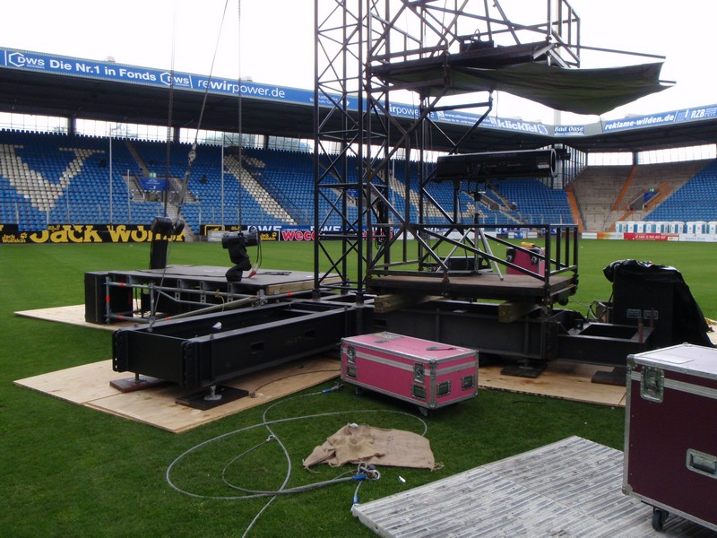

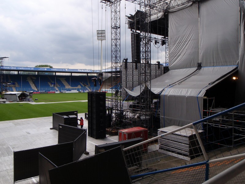

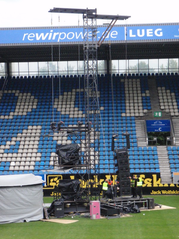

Tog lite bilder på ett gigg som jag var ute på i helgen. Med från Svedala var också Fredrik Arwidsson och Joseph Persson, i övrigt var det idel ädla germaner. Hebbe lelle har sålt rätt mycket plattor i Tyskland (fler än Springsteen t ex) och hans senaste turné sågs av ca 1 200 000 människor vilket gjorde honom till den mest säljande live-akten i Europa 2007. Gigget vi var nere och gjorde var ett chairty-gigg för Bochums symfoniorkester som behöver ett nytt konserthus. Vi var i Bochum Rewirpower Stadion som tar ca 40 000 åskådare när man har konsert och det var slutsålt till sista plats.

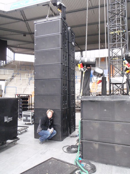

Systemdesign gjordes av okänd tysk förmåga, men systemtuning gjordes av Luke Jenks som är European Technical Support Director på Meyer och av Freddy Meyer som också jobbar med Tech support. Drivning av systemet sköttes av 3 st Meyer Gallileo och mätning skedde genom en SIM3:a.
Vi hade med oss 60 M3D, 32 HP700, 16 MICA, 6 M3D SUB och 12 Melodie. Melodie och 4 st M3D användes inte, MICAt användes som fill. Vi hade dessutom med oss 2 st Digico D5 och tyskarna supplyade dessutom två egna. Det vart sammanlagt ca 130 kanaler in. Alla i symfoniorkerstern (ca 80 pers) hade tillgång till In-ear via ett Aviom system. Rockbandet lyssnade genom Sennheiser WL In-ear och alla trådlösa mickar kom också från Sennheiser. Två FOH tekniker och två monitor tekniker delade upp det hela band/orkester. FOH och delvis PM var Lothar Strunk som också mixar Deep Purple.

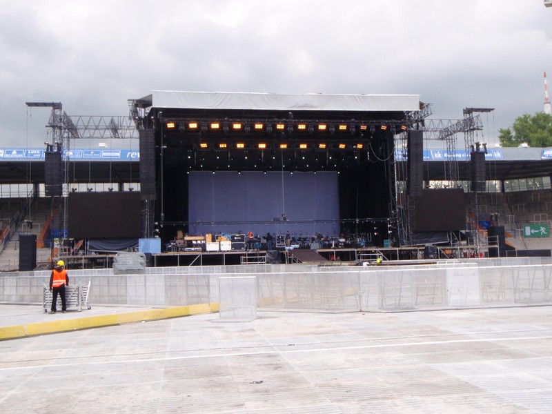

Scenen är en stålscen från Stageco. Sicket bygge... för att inte tala om delaytornen/följeplatserna. Totalt var scenplattan 40x22 meter. Taket hängde på ca 18 meter.
Ljuset kom från Rockservice och bestod av VL3000 (många) och lite Martin lyktor. XL Video supplyade videoväggar och backdropp och strömmen kom från Media Power. Inte speciellt mycket info om varken ljus eller video tyvärr.

De yttre arrayerna på bilderna, vinklades dem till outfill eller spelade de andra saker än de inre?

Yttre arrayerna innehöll samma sak som de inre och var vinklade utåt. Outhang alltså.

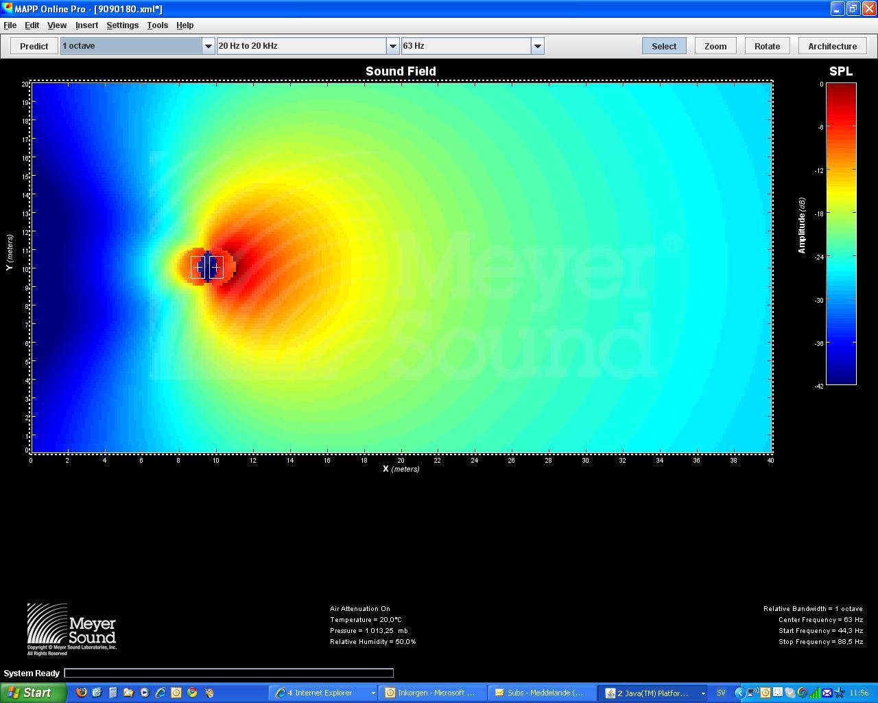

Mer nyfikenhet Per; hade du möjlighet att lyssna på basutbredningen? Såvitt man kan se på bilderna hängde det mesta av 700-basarna i två tandemarrayer så långt ut på sidorna som möjligt (och dessutom en bra bit från mainarrayerna); kanske inte den setup som man främst associerar med jämn och rippelfri spridning. Samtidigt är ju en del vunnet med tandemhängningen, men inte väldigt mycket - när jag MAPP:ar ungefär den setup som bilderna visar ser basspridningen ungefär så taggig ut som man kan vänta sig. Men det var kanske en eftergift för att skona en sittande parkettpublik? Eller gjorde tyskarna något annat trick som jag inte förstår?
Och vet du något om tänket i att inte hänga basarna närmare mainarrayerna?

Den bakre högen är polaritetsvänd och delayad 2,94 msek (avståndet front till front var 100 cm). Sen tror jag det överlag backades lite vid 80 Hz med ett smalt filter för att jämna till responsen lite.
Min uppfattning är att basarrayerna dels stod för långt bak men även för långt ifrån topparna för att det skulle vara optimalt. Jag vet inte specifikt tanken bakom det stora avståndet kan bara gissa att det beror på att man ville ha ett större avstånd till orkestern.
En mappning på ena sidans sub konfiguration ser ut som följer. Men det är sant jämnheten har offrats för möjligheten att malla på lite extra och för att skona money seatsen.
