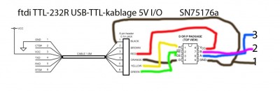

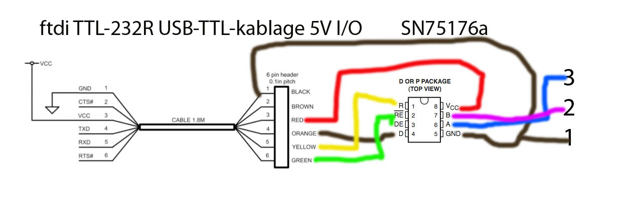

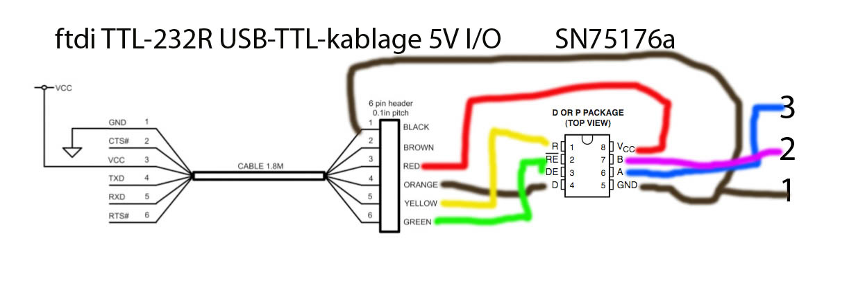

jag byggde en egen variant på ett open dmx interface. billigare än velleman och enklare. behöver inte kopplas till någon hubb. kostade ca 300 spänn ink moms om jag inte mins fel. ser ut som en usb-dmx adapter. består av en ftdi modul och en sn75176a krets.

bilden är lite liten men det brukar ju vara tvärt om som är problemet på detta forum.
denna risiga skiss till schema är gjord efter att använda en TTL-232R USB-TTL-kablage 5V I/O men jag rekomenderar inte bygga det som en kabel då det va satans pilligt att få in sn75176a chippet i dmx kontakten utan att benen kortslöt mot chassit. men om man använder en av de färdiga ftdi modulerna som är lite mer lätthanterliga så borde principen vara den samma.

Jag har själv byggt 5st sånna. (Vi anväder FTDI-chipet till annat på jobbet).Anton Gildebrand skrev:Och det funkar med Chamsys? Vilka drivrutiner?
Och vem säljer komponenterna?
Jag valde att lägga RS485 chippet (har testat 3 st olika RS485 driver och dom funkar allihop) på ett separat kort vilket jag sedan slöt in i Krympslang.
Det som kan vara bra att tänka på är att om man skall anväda FTDI-chipet måste man använda en speciell drivrutin som finns på deras hemsida, låter man WIN själv välja drivrutin så kommer den att installeras som en virtuell-com port (och det är inte bra).
Har man WIN XP så kan det vara lite klurigt att få till det om man låter WIN välja själv (finns ett litet program att köra för att fixa detta), i Vista kan man bara välja att själv uppdatera drivrutinen och sedan välja rätt.
Tanken med att ha en USB-hub tror jag kan vara att man inte blir galvaniskt avskiljd från datorn om man använder FTID-chips lösningen (samma som OPEN DMX från Entec), en USB-hub borde väll vara galvaniskt avskiljd från resten av datorn precis som en DMX-splitt är.
Det viktiga är att man står för sina egna konsekvenser.

Än en gång, man får vad man betalar för (och det ska den här snålvargen säga
Gustavs variant fungerar säkert, men den är ännu sämre än Vellemans för arbeten som ställer brödet på bordet. Den är inte galvaniskt skild mellan dator och DMX och den belastar datorn HELA tiden. Om datorn missar att skicka en bit så kommer det inte ut något från interfacet.
Men, visst, om du bara ska ha interfacet för att labba med hemma så är det säkert fullt tillräckligt. Men om jag ska känna pengar på ett jobb så tänker jag inte använda ett liknande.

Men som sagt alla som använder Enttec OPEN DMX använder precis samma lösning (se schema på deras hemsida), skulle jag använda det till något "show kritiskt" så hade jag valt DMX PRO boxen från Enttec istället.

En titt under "MagicQ Wing Drivers" i installationsmappen för MagicQ visar att vingen är baserad på en FTDI krets. Alltså samma som Gustaf använde i sitt interface. Fast det kanske är lite mera processorer och sådant sedan.
Men detta betyder ju att man måste kunna köra den där superbilliga USB > DMX kabeln under drivrutinerna för Chamsys vingen!?? En titt i Release info för drivisarna säger "Supports FT232R."
Den gröna kabeln, går den till ben 2, 3 eller båda benen?

Den går till båda.Anton Gildebrand skrev: Den gröna kabeln, går den till ben 2, 3 eller båda benen?
På Enttec´s hemsida finns ett lite mer utförligt blockschema
http://www.enttec.com/dmx_usb/schematic.pdf" onclick="window.open(this.href);return false;

Jag hittade bara SN75176BP när jag sökte på SN75176a. Funkar det med denne månne?
