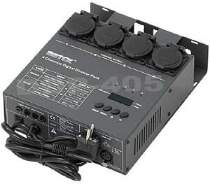

Hej
Jag har köpt två stycken BOTEX DDP-405 DIMMER
som jag styr med mitt Martin Freekie bord.
Dimmerpack 1 ligger på kanal 1,2,3,4 (Adress nr 1,13,25,37)
Dimmerpack 2 har jag lagt på kanal 5,6,7,8 (Adress nr 49,61,73,85)
Dimmerpack 2 vägrar att fungera på kanalerna 5-8.
Den vill bara fungera på kanalerna 1-4 trots att jag gett den adressen 49 som är kanal 5-8
Någon som kan hjälpa mig?
Tack på förhand/Mattias

kan man verkligen ställa dmx adressen separat för varje kanal i de där dimmrarna?

måste vara nån soft-patch som han menar för inte tror jag dimmern klarar mer än start adress men jag har aldrig jobbat med dessa så jag vet inte 100% men det värkar o troligt

Det låter som du har missförstått hur bordet fungerar, alternativt gjort det väldigt onödigt komplicerat... Testa att sätt adressen på dimmer nummer 2 till 5.

Har du adresserat dimmer 2 till 49 så måste du byta "bank, fixture, lager, id" eller vad det heter på bordet till 5
Du har liksom adresserat dina dimmers som armaturer, för att dom ska funka på "lager" 1 så ska dimmer 1 ha adress 1 och dimmer 2 till adress 5

har du förväxlat adress och kanal?

Tack för all hjälp.
Nu funkar det som det ska.
Jag hade förväxlat adress och kanal.
Gjorde det onödigt komplicerat.
Man lär sig något nytt varje dag.
Nu kan jag börja programmera :D
