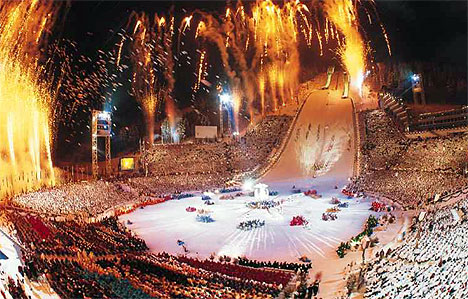

Såklart. Strika lampan så fort du kan.Tobias Norrfors skrev:Personligen tycker jag att man borde göra tvärtom? Bättre att köra igång den medan den är varm istället för att göra en kallstart. Vad säger ni andra?Gustaf Gagge skrev:man ska nog låta den stå en liten stund och acklimatisera sig innan man slår igång den tror jag.
Låt den stå så att den blir varm och sedan kan du programmera den.
Minns när vi gjorde Os i Lillehammer.
Till Vari-Lite (VL2b på den tiden) så byggdes det speciella boxar av plyfa. (det fanns inte dome i plast då)
där lampan stod på en träregel i bottendelen och under den hade vi 2 st 60W Glödlampor tända hela tiden.
Tanken var att armaturen alltid skulle få i sej varm luft, även när lampan var av.
När den var av så fick den ett lock över sig för att skydda mot snö.
Det fanns även Teatro 2,5Kw urladdning i tornen som skulle projicera gobos i backen.
Dom fick förvärma linspaketet i dom med hårtork för att kondensor linsen inte skulle spricka.
Det sprack ett par innan dom kom på hur dom skulle göra
Nu snackar vi temperaturer runt -30° och i torn 30-40m höga.

Oja, det finns kort men tyvärr inte i Digital Form.Krister Uddén skrev: Vilken skön bild jag ser framför mig.
Klättra upp 30 meter torn med en hårtork för att värma linsen!
Varför fotar man inte dessa absurda arbetsuppgifter man har...
Vi snackar 1994.
men bifogar en bild jag hittade på nätet.
