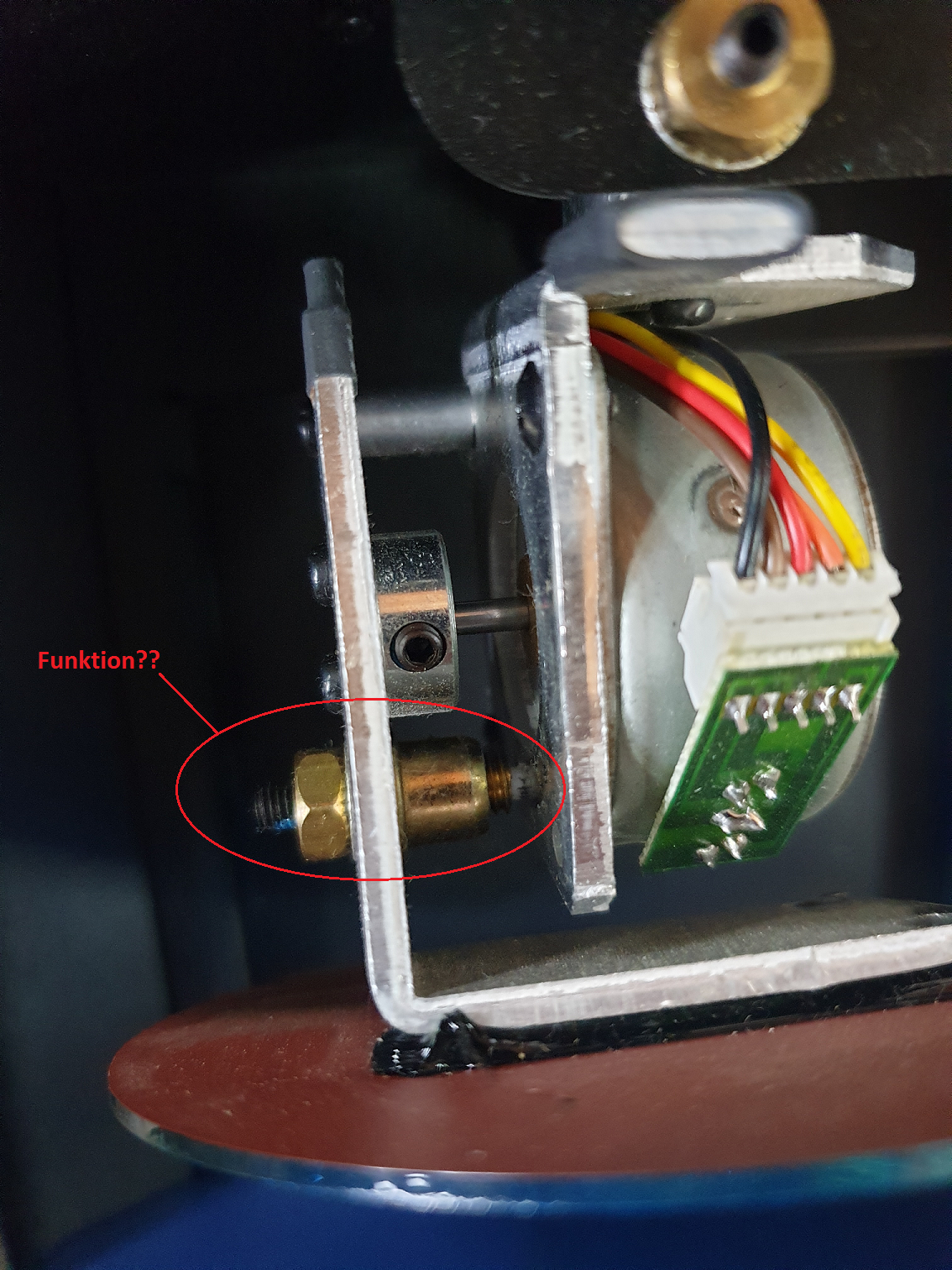

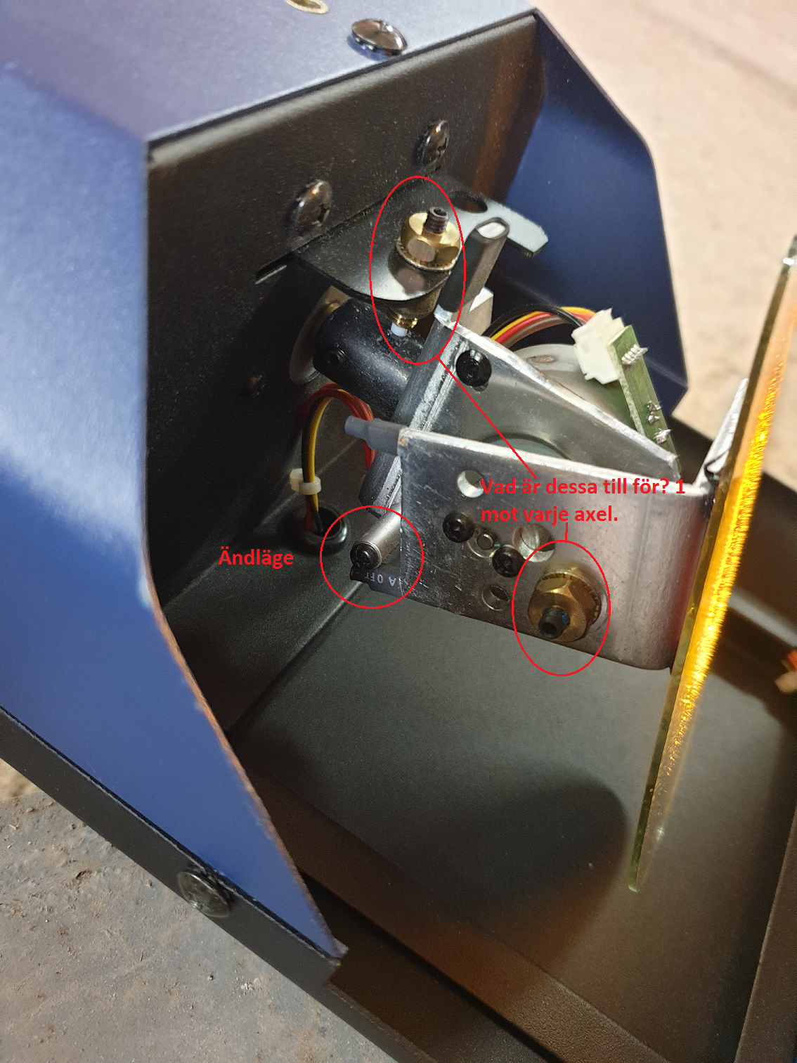

Hej, bumpar upp en gammal tråd då jag har 2 st scanners som verkar hamna lite fel i position.
Båda två slår i ändläget i nedläge så ljusstrålen hamnar delvis på armaturen vilket gör att ex en "fullmåne" bara blir 2/3 fylld där den ska synas.
Åt andra hållet, dvs uppåt, så stannar positionen en bra bit från ändläget, så det verkar som att hela spannet flyttat sig nedåt i vertikalläge.
En av de två gör liknande rörelser i horisontella planet om man kör den ensam med micstyrning.
Har inte haft sådana här förut så vet inte riktig hur "normal" rörelse ska se ut, men antar att det som ovan beskrivet är att spegeln ska röra sig mot ändlägena vid uppstart så motorerna indikerar ändläge och därmed hittar position (och det gör de). Men isf borde det väl inte behövas någon justering på axlarna genom att lossa skruvarna och vrida runt osv? Tänkte jag kollar efter lite här innan jag börjar peta på inställningarna....
Sitter dessutom en "justerbar pinne" / stöd (?) på varje axel som följer med rörelsen runt respektive axel som jag inte riktigt förstår funktionen av, något form av stöd? Ingen el kopplad mot dessa. Möjligt att de kan vara ngn form av induktiv givare för position?
Vore najs med info om någon förstår sig på hur dessa fungerar!
Har letat en massa på nätet men hittar ingen bra info.
Adj Scan gäller det.

Om du lägger upp en bild på den "justerbara pinnen" så kanske du kan få lite mer hjälp med att reda ut vad det är för något. Men annars som förklarat tidigare så brukar ju spegeln/motorn gå mot ett fast stopp ett par gånger för att referensköra sig.

Bifogar lite bilder, hoppas det går att se hyfsat på dem. Ändläget som visas är alltså taget under drift, inte då de startar upp och går mot detsamma.
Yes Jonas, men om det är så med ändlägena så bör det ju inte hjälpa att justera läget på axlarna genom att lossa insexskruvarna osv.
Då måste det väl vara något annat som är vajsing?

- Inlägg: 4374
Re: Scanners med olika 0-lägen
Enkel sagt kan man säga att det är bromsar! För att få lite tröghet
Det hjälper inte att ändra axeln läge, den kommer alltid dra sig till ändläget
Ah, ok det är för att skapa lite friktion där, tack!
Var lite inne på att det var något form av stabilitetsstöd annars, eller nåt som justerade höjdpositionen på axeln (utöver insex-låsningarna.
Ok, så om det inte hjälper att vrida på axelläget, vad kan det vara som gör att positionen hamnar fel i nedersta läget efter uppstart?
(man får väl utgå från att dessa under normal drift inte ska reflektera ljuset mot armaturen, utan hela "bilden" utanför denna mot golv osv)

Jonas Areskough
- Inlägg: 342
Att armaturen lyser på sig själv i ändlige neråt är inget konstigt, det gör de flesta scanners, många även uppåt läget och i sidolägena.
- Inlägg: 4374
Jonas Areskough skrev: ↑lör 08 apr 2023, 22:22Att armaturen lyser på sig själv i ändlige neråt är inget konstigt, det gör de flesta scanners, många även uppåt läget och i sidolägena.
Stämmer riktigt bra!
Ok, tack för svar Nicke och Jonas.
Då är det väl inget fel på dessa (de funkar klockrent i övrigt).
Jag tycker iaf det är väldigt märklig konstruktion om detta är normalt för scanners. Menar att man vill ju att hela ljusbilden ska lysa på sitt "dansgolv" eller vad det nu är man vill lysa på, och iaf dessa nyttjar inte hela spannet mellan ändlägena i drift. Så i teorin borde det gå att flytta vändpunkterna så hela ljuskäglan (tex en cirkel) hamnar utanför armaturen och inte blir avskalad. Kan ju inte vara så svårt att programmera då man bygger sådana här och man hämtar in en nollpunkt vid ena ändläget.
