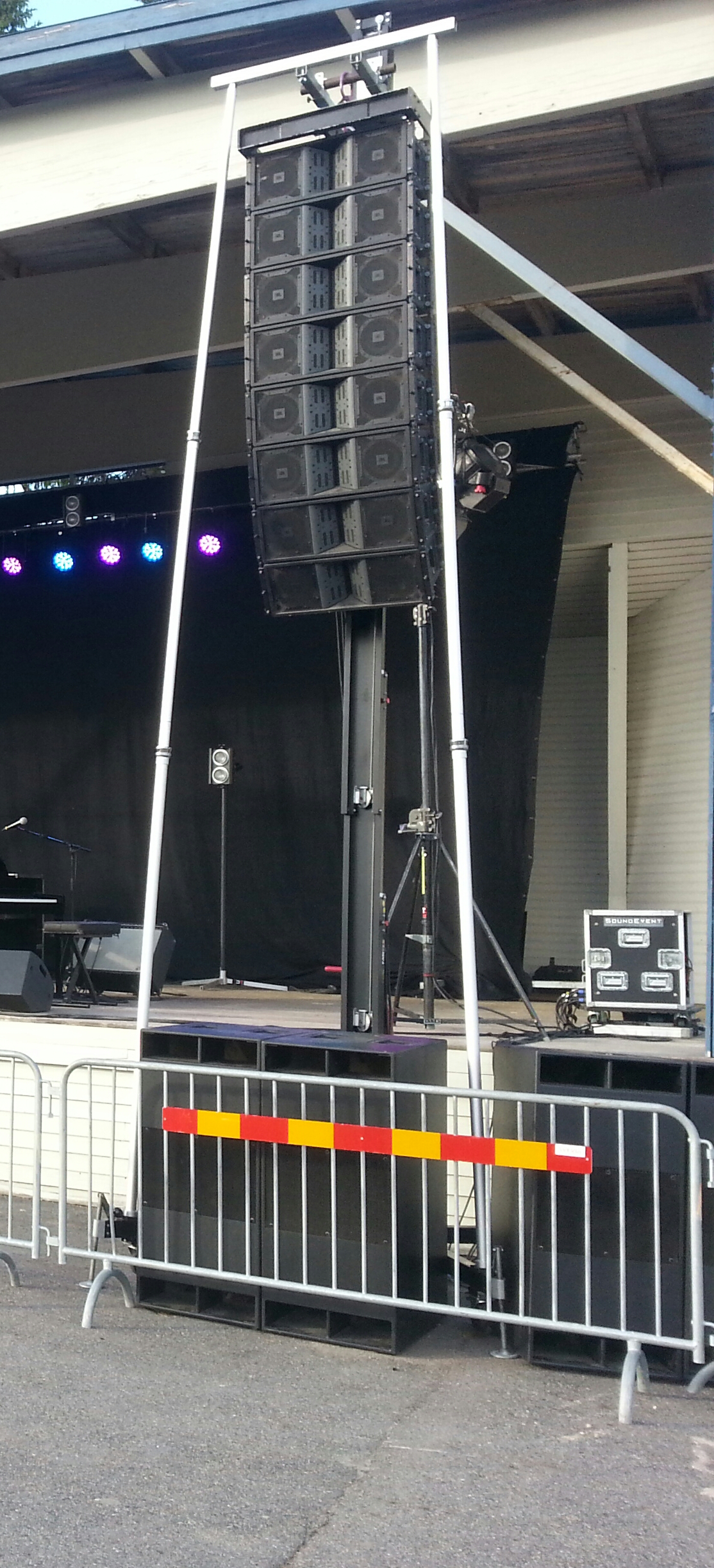

Ragge Lundmark
Inlägg: 28
Blev medlem: tis 15 sep 2009, 09:42
Presentation: Jag heter Ragnar Lundmark och är född och uppväxt i Jokkmokk men bor sedan 1985 i Umeå. Har hållit på med musik och ljudteknik i över 30 år. Driver sen några år tillbaka en liten ljudfirma vid sidan om mitt ordinarie arbete.
Re: Flyga Line-array utomhus
Inlägg av Ragge Lundmark »
Så här löser jag problemet med bångnande stativ och PA'n som gungar i vinden. Hittade dessa smarta teleskoprör hos "tysken". Lyftarna är Fantek T-107.
