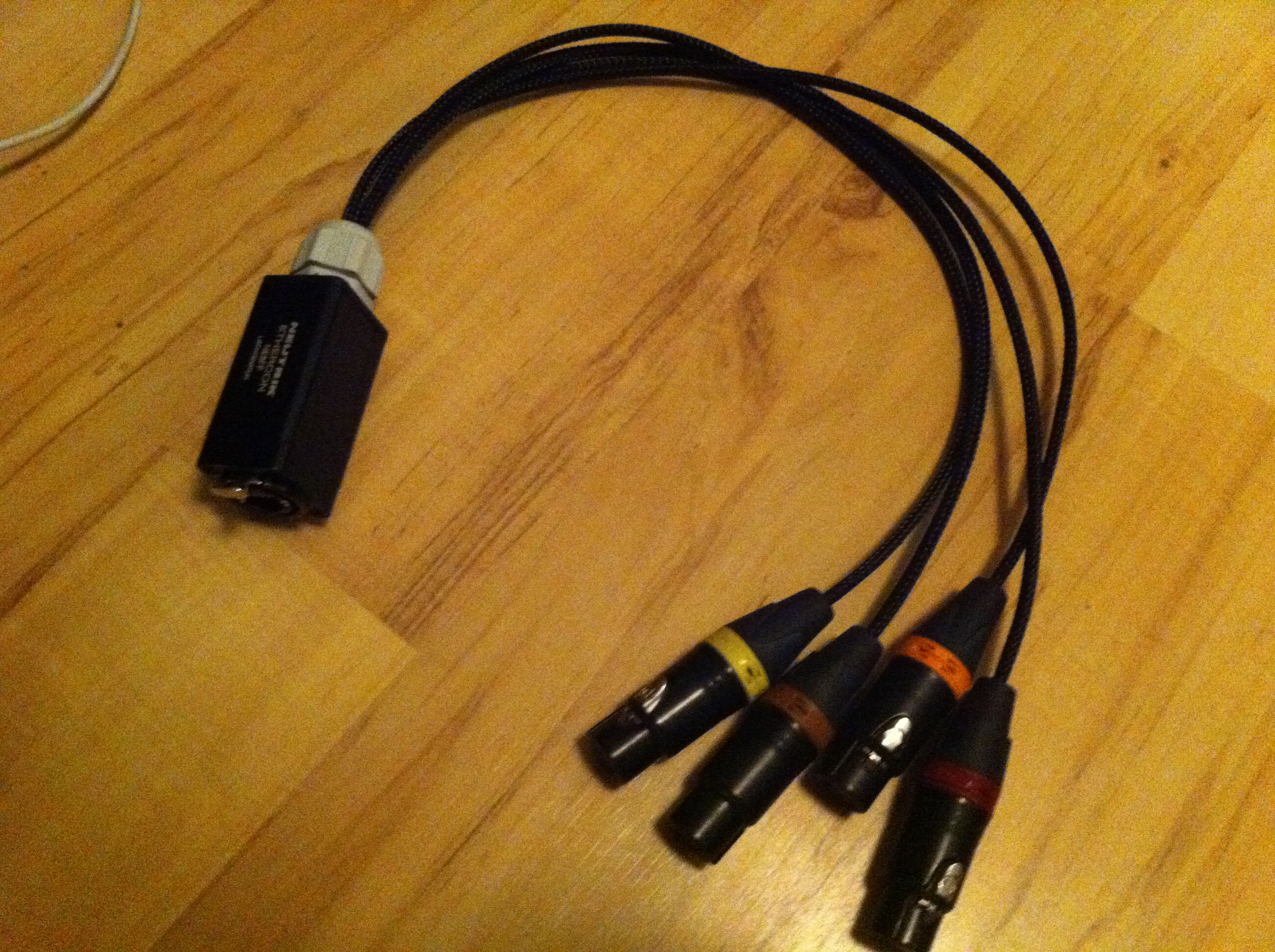

har precis köpt mig en uppsättning instasnake från ETS.
jag öppnade en och kollade vad som fanns i och det enda förutom kontakterna var en komponent som jag inte ser vad det är för någon.. Finns det någon som vet mer om detta?

har ingen box här just nu, men det är en svart kvadratisk komponent med 4 pin vad ja kan se, får inte ihop det logiska alls i detta :/

Sitter det någon elektronik i de boxarna överhuvudtaget? Öppnade faktiskt en i går för skojs skull, och såg bara en cat kontakt kopplad till 4 xlr, inget mer. Men jag kanske inte tittade tillräckligt noga, eller så ser han och honändarna kanske olika ut?

i mina så sitter de 1 komponent, både i han och hon ändan, men inget mer..
är de alltså så enkelt som att bara koppla ihop signalerna i en balanserad mickabel med varsin tråd i ett par och sen tvinna ihop skärmarna på alla fyra och ansluta till skärmen på rj45?

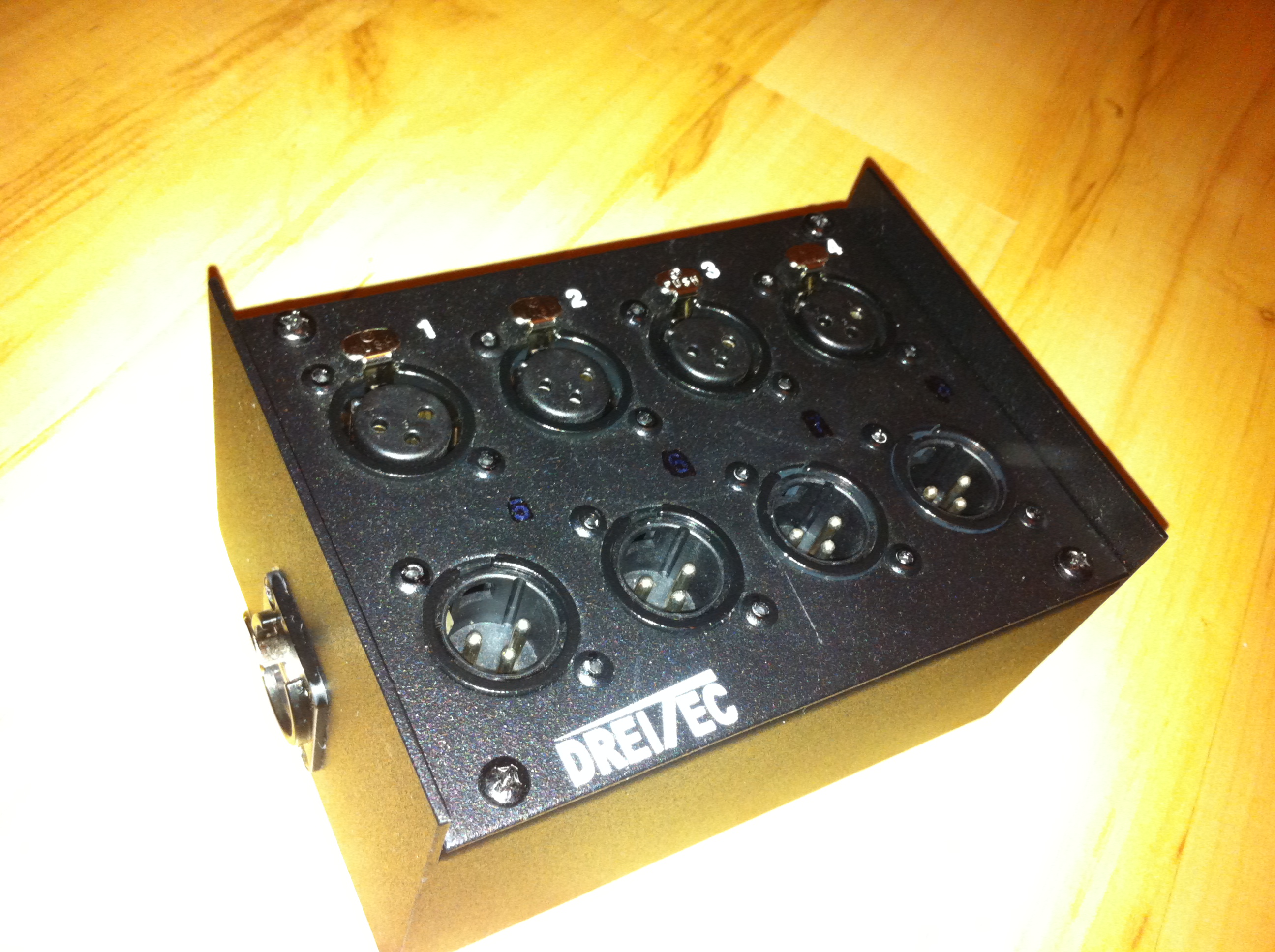

Nu har jag provat att bygga en egen, 1,5h timme tog de. Då borde de ju bli billigare, även om man räknar arbetstid, om man har tiden.

Med dom här boxarna kan du köra balancerad line/mic signal ca:500m med en vanlig cat5 oskärmat enligt ETS. Dessutom 4 kanaler!
har gjort en installation med detta åt ett annat företag, ca:200m på ena slingan, ska prova det i näst , kommer bli intressant o se hur bra de fungerar. Enligt folk som har provat de ska de fungera jättebra!

inga komponenter, har skruvat upp flera olika burkar från instasnake, hittar inga komponenter.
har bara provat mina egna tillsammans med min enkla kabeltestare och då fungerar de, ska prova dom på riktigt på lördag, borde inte vara några problem!
