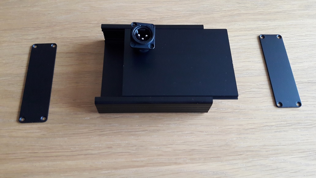

Jo det är ju helt klart det lättaste alternativet. Men i detta fallet är det svartlackade aluminiumboxar med 1,5 mm gods. Ska ha kontakter i 2 rader som 2x2 och 4x2.
23,5 mm borr finns ju, men risken är att det fläker sönder panelen. Hålsåg hoppar runt för mycket. Finns något som heter ställbar brotch som kanske kan fungera, har aldrig använt en sådan tidigare.

Tack för tipset Henrik, har också haft tankarna åt det hållet. Men problemet är ju att det är svårt att få exakt lika stora hål när man borrar. Lätt att trycka lite för hårt och få för stort hål. Det blir att borra, testa, borra lite, testa osv. Hade gärna haft något så jag fick rätt hål direkt med en snygg kant. Ett stegborr är ju också lite koniskt, så har man en tjockare panel får man nästan borra från båda hållen.
Men ett stegborr i en pelarborrmaskin med ställbart djupstopp är ju ett alternativ. Eller så får man montera kontakterna framifrån. Jag kanske är för petig

Inte världens bästa punch, men den gör jobbet:
http://www.canford.co.uk/Products/55-69 ... PUNCH-24mm" onclick="window.open(this.href);return false;
Som svar på din fråga: Om man gör hålen före lack d.v.s. laserskuret eller punchat så monteras kontakterna bakifrån. Vid komplettering av befinliga konstruktioner får de slinka i framifrån.
För petig kan man inte vara...

Nu börjar vi prata rätt saker. 24 mm är helt klart lättare att hitta än 23,5 mm. Ibland gäller det att tänka hela vägen.. Synd att frakten är dubbelt så dyr som punchen bara. Fanns på Elfa också, men 3 veckors leveranstid är lite lång tid när man har brått som vanligt.
Men får nog bli till att beställa en sådan.
Får återkomma med bilder på slutresultatet. Tack o bock.

Snygga lådor får man fråga var ni har hittat dom?Jonas Larsson skrev:Nu börjar vi prata rätt saker. 24 mm är helt klart lättare att hitta än 23,5 mm. Ibland gäller det att tänka hela vägen.. Synd att frakten är dubbelt så dyr som punchen bara. Fanns på Elfa också, men 3 veckors leveranstid är lite lång tid när man har brått som vanligt.

Fått för mig att Skövde gravyr kan fräsa ur hålen i aluminium, inte gratis men bra
