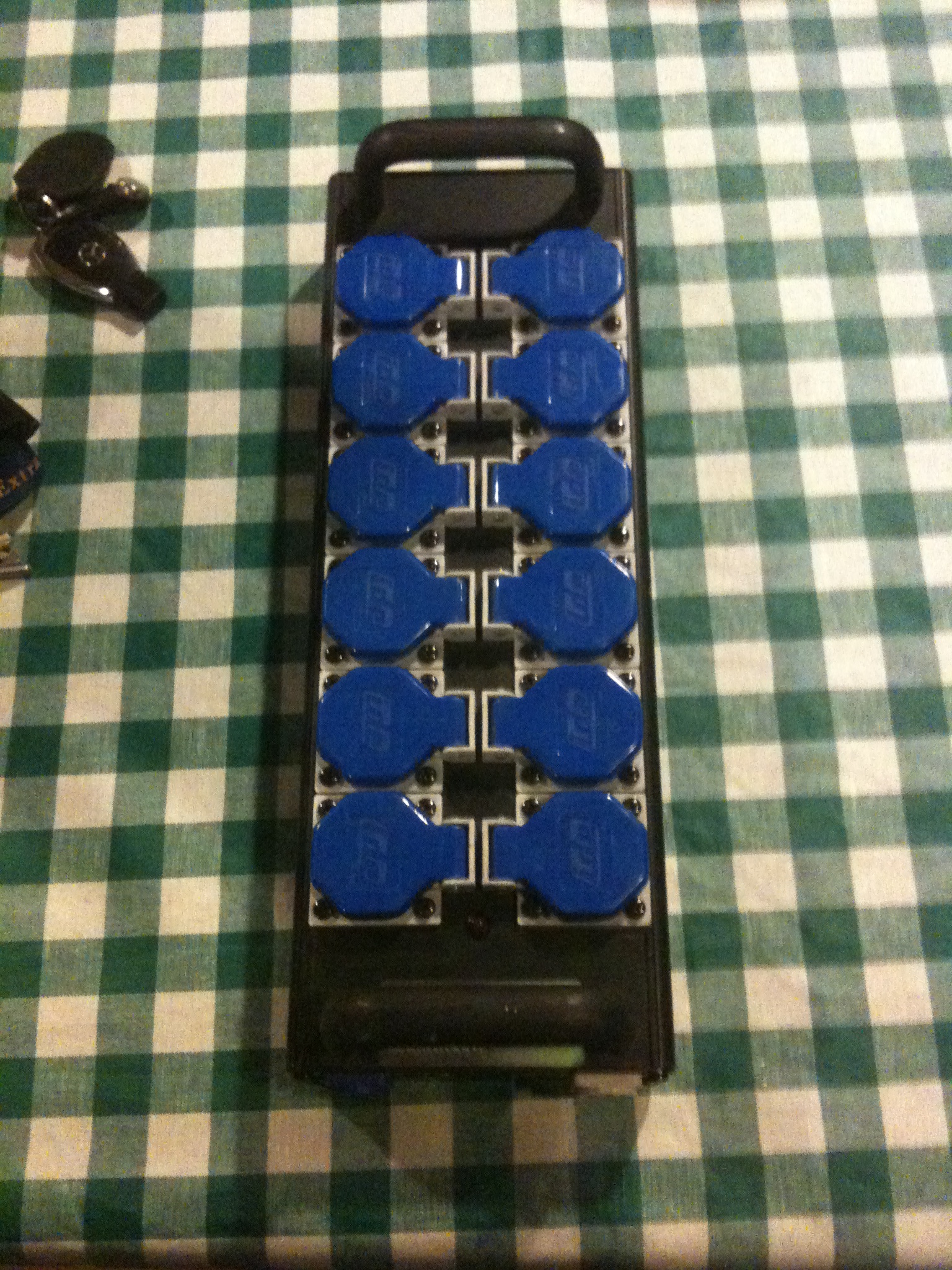

Inlägg: 4374
Re: Vanliga grenuttag med vidarematning?!
Får väl visa dom jag har på lagret! Perfekt för backline å där man behöver många uttag!
Kanske inte det bästa som trådskaparen önskar
Men powercon IN och UT
Inlägg: 4374
Kan tilläga att UT finns oxo på "över" sidan, Alltså två UTgångar

Nicke Löfgren skrev:Får väl visa dom jag har på lagret! Perfekt för backline å där man behöver många uttag!
Vart har du köpt denna? Listpris?

Inlägg: 4374
Minns inte priset, köpte dom i spanien. Så dyr var dom inte har jag för mig
