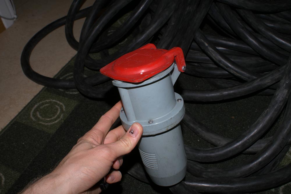

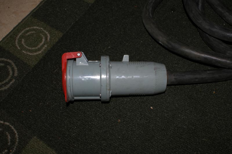

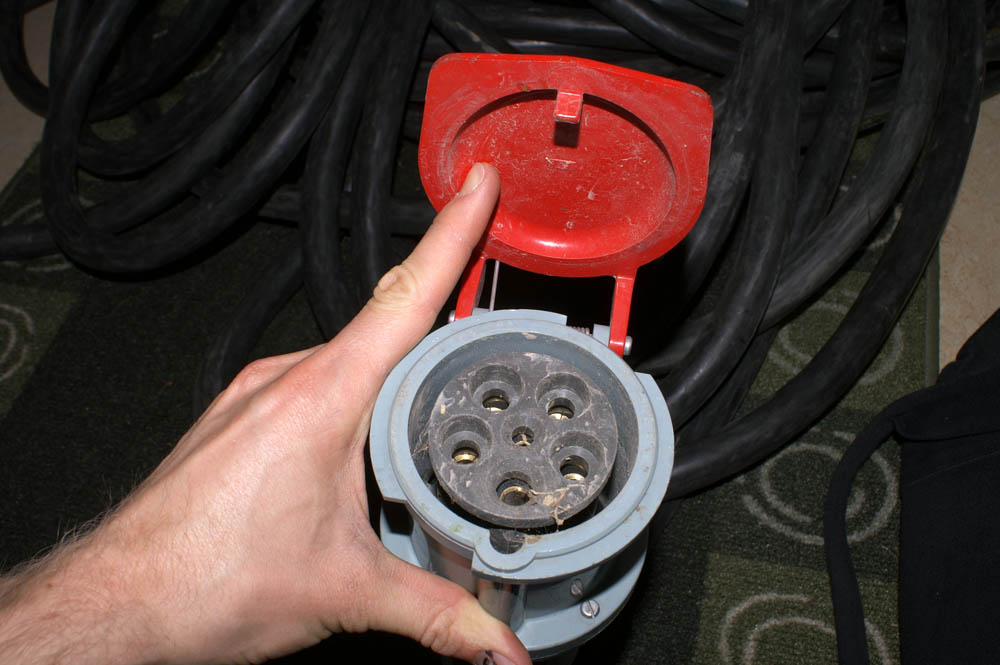

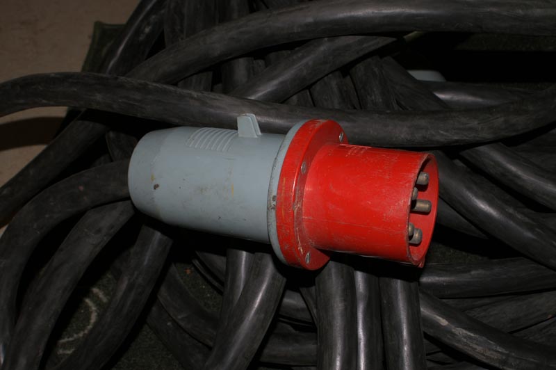

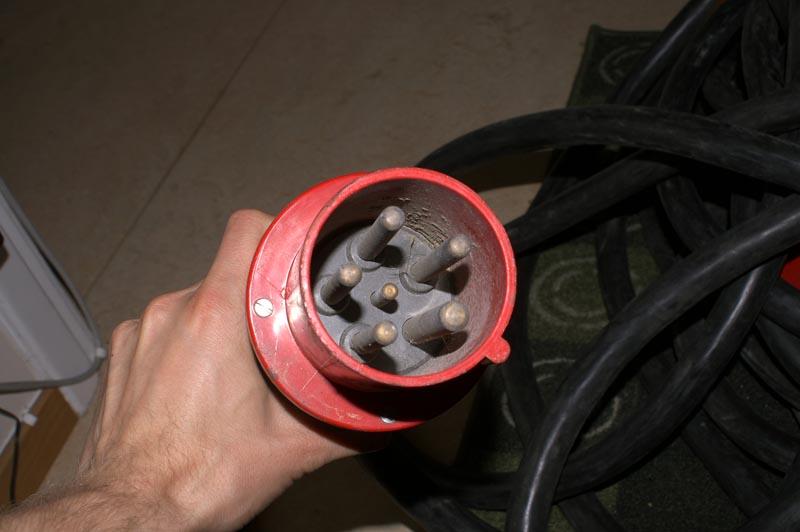

Hej,
jag köpte nyligen några begagnade 63A 400V kablar. Kablarna i sig verkar i fint skick, men kontakterna ser inte riktigt ut som de nya man köper, där det finns ett skruvfäste exempelvis. Någon som vet om det är något konstigt med dessa kontakter?
Se bifogade filer.
Tack.
Se bifogade filer.
Tack.

Re: Gamla 63A kontakter?
Använd någon fin, fin, fin smärgelduk /stålull på stiften om dom är oxiderade. Stiftet i mitten är för signal och liknande. Används ej, men du behöver inte ta bort det. Själv dränker jag in sådana här kontakter i 5*56 eller liknande i några dar innan jag gör rent med diverse special verktyg av egen uppfinning.

- Inlägg: 4374
Pilotkontakt är det
63 och vissa 125 A apparater har anordning för elektrisk förregling i form av ett extra stift resp. hylsa med max anslutningsbar area 4 mm2
Går att skippa
Går att skippa

Det man skall vara medveten om är att man inte får slipa hylsor eller stifft ( man kan puttsa)
då kontakt ytorna skall ha ett visst tryck för att inte varmgång skall ske i kontakterna...
Det är bra att kolla upp att kontakterna är kopplade korrekt i donen samt att efterdra skruvarna... Om jag inte kommer i håg fel så är det behörighetskrav på anslutningsdon kraftigare än 16A...
Henrik
Nya 63'or är nästan alltid den högre kapslingsklassen med låsring, medans du har fått tag på gamla CEWE-don utan låsring (det är det som gör att du inte känner igen dig). Om du är varsam utan att bli feg så kommer donen att tjäna dig väl. CEWE är bra grejor, mycket lättare att ha med att göra än en del utrikiskt; det är väl bara Variator som är bättre. Tycker jag.Mikael Thieme skrev:Hur menade du nu?David Klämberg skrev:CEE-17 donen med låsring håller väl högre IP-klass när de är kopplade, annars same same.
Regelverks- och kvalitetsmässigt är det alltså inget problem så länge du håller dig från att montera och använda dem där det rinner för mycket vatten.
