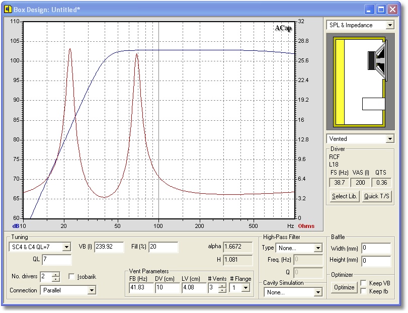

I Audio-Capture finns en simulering av såväl lådor som filter. Programmet är inte gratis men å andra sidan får du support.
Jag la in Fs, QTs och VAS i en snabbkoll av drivern. Du kan se i bilagan hur det ser ut i simulatorn. För två elelment föreslås 240 Liter, 3 portar med diam på 10cm och längd 4cm. Fyllning ca 20%.
Om du har lådvolymen och portstorlek kan jag simulera andra kurvor. Du ser frekevensgång och impedans i grafen. Man kan titta på andra kurvor oxå, såsom fas, konutslag, lufthastighet i porten etc.
Man kan leka runt med olika parametar för att optimera.

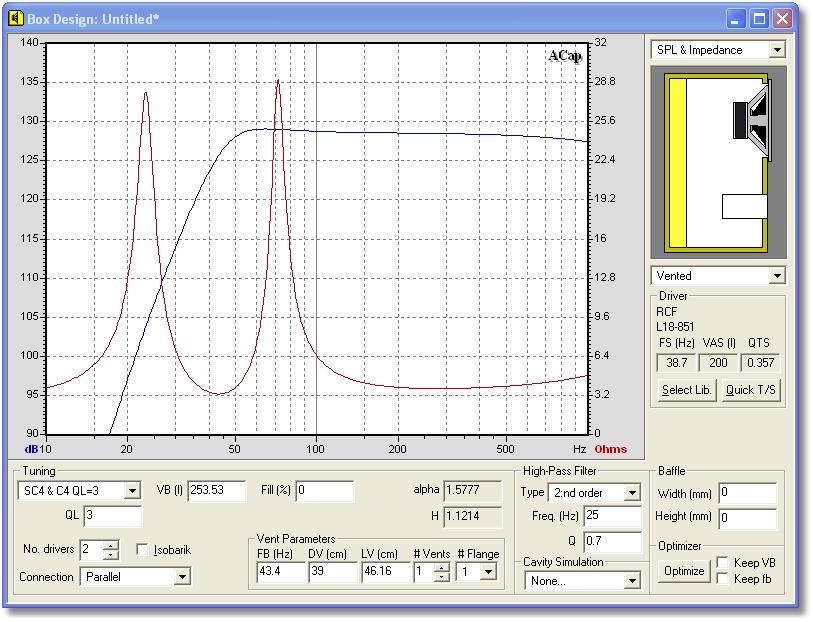

Jag antar att måtten är i cm och porten är rektangulär. Porten räknar man om till en diameter av 39cm.

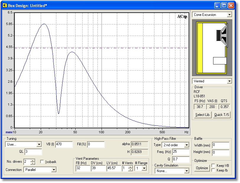

Programmet föreslår en lådvolym på runt 250-260 liter. Jag behöll måtten på porten. Vad jag ser är din låda på 470L, så du kan nästan halvera djupet, runt 38cm.
Problemet med en för stor låda är att konutslaget , Xmax blir stort redan vid 250W.
Är det detta som är problemet?
Med än bättre anpassning bör den klara 900W ner mot 40Hz utan att slå i botten. Ett Högpassfilter på 25Hz/ 12dB/oktav bör man ha för att skydda. Lägger man ett HP vid 60Hz klarar den upp mot 1500W, men då har man tappat en del djupbas.
Vill man ha djupbas, så måste man ha en driver som klarar stora konutslag (stort Xmax) samt lågt Fs, det går inte att fixa bara med en portad låda.
Annars kan man ju alltid göra ett horn....
/Dan

- Konutslaget på befintlig 470L låda
- RCF_boxdesign_470_exc.jpg (185.1 KiB) Visad 4463 gånger

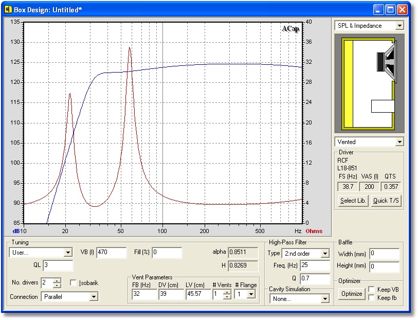

- Frekvensgång och impedans på 470L låda
- RCF_boxdesign_470.jpg (187.51 KiB) Visad 4463 gånger
- Ny 253L låda
- RCF_boxdesign_253.jpg (188.37 KiB) Visad 4463 gånger
