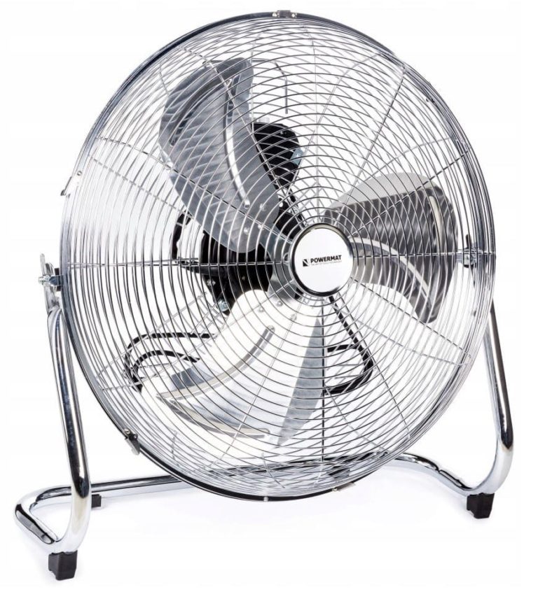

Såna här är det, 250w är dom på. Ska ha 4 såna, två som blåser mot tjejen på scenen o 2 som hänger i bakväggen som ska sprida ut rök och bubblor från scenen
Johannes Nordgren
- Inlägg: 1392
Re: Carola-fläkt
Du får aldrig en lika koncentrerad luftstråle på den typen av fläkt.Theodor Ranebo skrev:Såna här är det, 250w är dom på. Ska ha 4 såna, två som blåser mot tjejen på scenen o 2 som hänger i bakväggen som ska sprida ut rök och bubblor från scenen
Lite som att använda en wash istället för en spot. Ja, spridningsvinkeln är den samma, men aldrig lika koncentrerad
Theodor Ranebo
- Inlägg: 138
- Blev medlem: sön 21 jan 2018, 20:21
- Presentation: Hej
Är en 20 årig skåning som gillar att bygga egna högtalare, både för hemma och PA-bruk. Är även allmänt intresserad av ljud och ljusteknik
Re: Carola-fläkt
Då kan man ju plocka ut fläkten och motorn ur chassit och sätta det i ett rör
